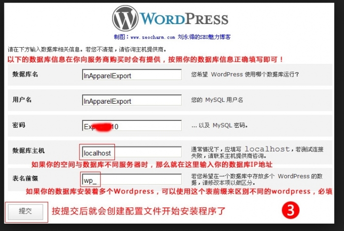

第三步:安装wordpress~~
我木有网站需要安装wordpress了,我就在网上找个图给你看~~
输入你的网址,比如www.yourdomain.com
会出现个页面告诉你,wordpress还没有安装~~ 一路点击确定,直到这个页面(附件)~~
这个图前三行填第一步你存下来的信息~~~
后两步骤,一般的空间都不需要管它。特殊的,请联系你的空间商~~~~
(判断特殊与否。。。本步失败,那么就是特殊的,你不知道你的数据库主机在哪里的话就去问主机商人)
全部填完之后。。。恭喜你,wordpress装完了~~
@luguokankan 哎~~ 最后一个图没办法啊~~ 本来好好ps了一下,但不知为毛ps过的传不上了,只好上传了个水印版的~~感谢每层5分~~~~给个拥抱~~
