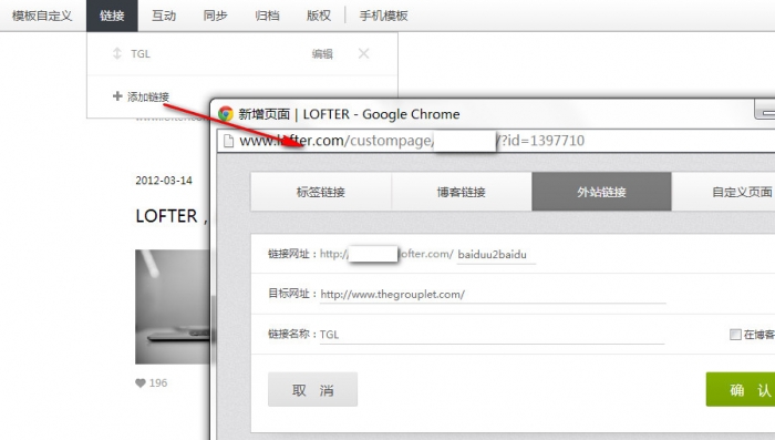

发表于 2013-11-4 18:37:56 | 显示全部楼层
OK,研究回来了,告诉楼主。。。
lofter有一个功能,是可以自定义链接。具体是在:帐号设置-》博客设置-》顶部第4项,【链接】,剩下的楼主看我的截图
楼主发的链接是用了两层跳转:
1.用自定义链接跳到他自己的网站:www.xingod.com/034.htm
2.在这个页面上,用meta http-equiv="refresh" content="0 再跳一次
哦了。。。。。。。
