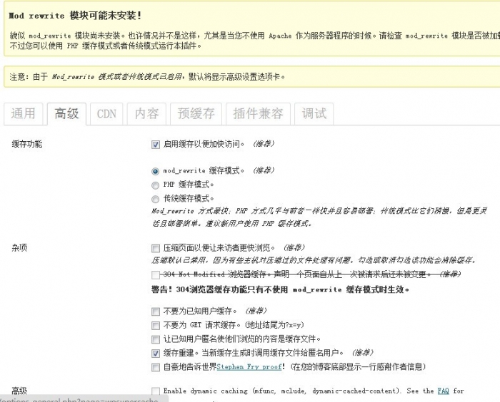

然后:
会出现这个页面,不要管,没事。
“当某页面有新评论时,只刷新该页面的缓存。”这个选择。
“当有新文章或页面的发布或更新时清除之前的缓存文件。”这个选择,每次你发新文章时会生成新的缓存文件。选择上去。
“缓存重建”和“移动设备支持”可以选择。
其它的设置可以自己慢慢摸索。
