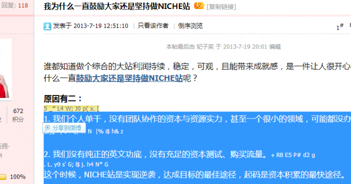

试了一下,想截一下论坛的某篇帖子,发现有部分干扰码。
jammer
jammer

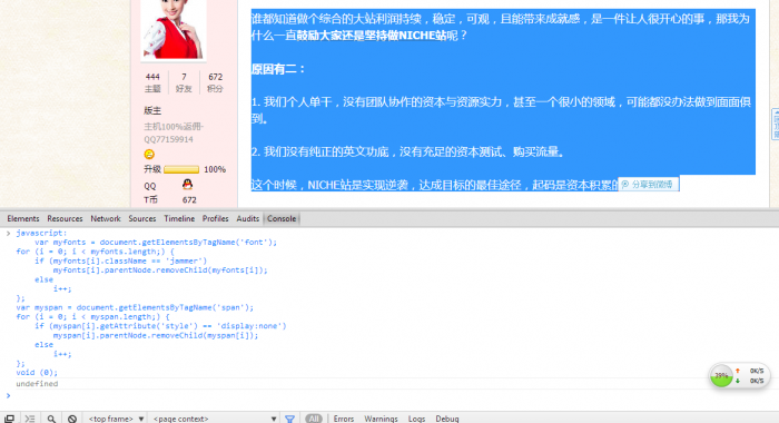

谷歌浏览器下按F12,转console窗口。将代码复制进去。

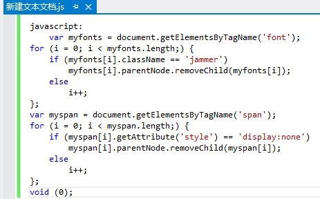

  1. javascript:
  2.     var myfonts = document.getElementsByTagName('font');
  3. for (i = 0; i < myfonts.length;) {
  4.     if (myfonts[i].className == 'jammer')
  5.         myfonts[i].parentNode.removeChild(myfonts[i]);
  6.     else
  7.         i++;
  8. };
  9. var myspan = document.getElementsByTagName('span');
  10. for (i = 0; i < myspan.length;) {
  11.     if (myspan[i].getAttribute('style') == 'display:none')
  12.         myspan[i].parentNode.removeChild(myspan[i]);
  13.     else
  14.         i++;
  15. };
  16. void (0);
复制代码
1
1
jammer2
jammer2
看上图,干扰码消除。

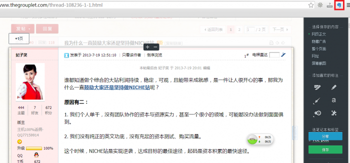

最后截取至evernote web clipper.完成。觉得ok给分。
jammer3
jammer3
