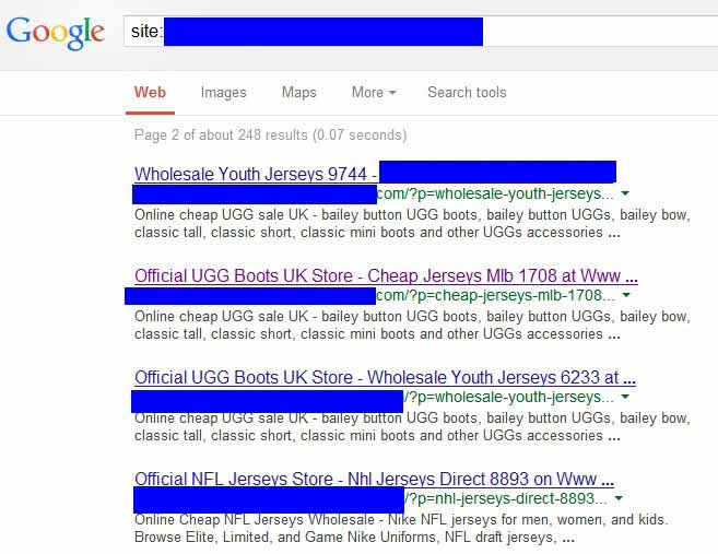

最近看自己一个站的时候发现一个特别奇怪的情况。在site我的网址的时候里面多了很多根本就不存在的页面,点这些页面就跳转到另一个网站去了。下面是图。
隐藏部分是我的网址,后面p参数接的网址是我网站根本就没有的页面,不知道这些页面是哪里来的。点击网址跳转到另一个网站,查了域名,是一个外贸站,貌似是仿牌,国人做的。

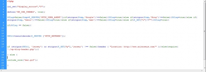

然后我检查了网站文件,我用的wordpress,发现根目录的index.php文件被改了。截图如下。
这是就HK跳转的原理,如果不仔细看网站情况,这样的黑站方法还真不容易发现。
我已经把找个文件恢复回去了,现在点那些链接是跳转到我网站的首页。

1,google已经收录了这么多网址,怎样才能清除掉这些收录的链接,这些链接会不会对网站有很大影响。
2,我发现的还算及时大概在被黑的两三天后就发现了,然后恢复了被黑的文件。但是每天site网站,被收录的这些链接还在增加。现在已经有200多了。不知道这些链接是怎么收录到google上的。我在网站后台没发现任何添加这些链接的记录。

这就是传说中的黑页了 要清除掉google收录的这些页面,用Google管理员工具就行,不过漏洞不及时补上,以后还是会来的,我试过网站所在的服务器都被黑了,最后搬走了事,当然前提是把东西清理干净
发表于 2013-12-17 14:13:09 | 显示全部楼层
管理工具那里把链接提交就可以了的.

楼主的站,是被人做蜘蛛劫持了,,,新型 的黑帽优化手法

chenyox 发表于 2013-12-17 13:58
这就是传说中的黑页了 要清除掉google收录的这些页面,用Google管理员工具就行,不过漏洞不及时补上, ...
但是在google管理员工具里面,没有显示这些页面
 楼主| 发表于 2013-12-17 18:08:17 | 显示全部楼层
adrian 发表于 2013-12-17 14:13
管理工具那里把链接提交就可以了的.
有几百条了,要一条一条手工提交?
