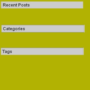

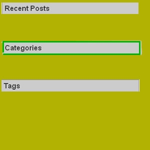

如图,请教怎么修改个别的SideBar的格式?  比如我想把Categories 背景、边框换个颜色(放个广告强调一下嘛),用火狐的Firebug调试修改一下,结果一改就是全部的SideBar 的CSS样式都改了。
怎么实现修改单个SideBar样式呢?

楼主,如果你看过我的css教程的话,应该会发现,这种情况可以通过修改category所在的div实现,如果你的css里没有category所在的div的话,可以在css最后的写下这个div的颜色样式,希望解决你的问题

firefox用firebug,或者chrome用开发工具的“审查元素”(右键菜单可以看到),看看那个单个widget的CSS类

谢谢!  在CSS里面加上一段新的Class 我了。 但是怎么修改category 所在的那行div呢?  我指的是这行DIV在哪个文件里面? css文件里面没有吧。。。

这个div在sidebar里面,不过可能你会找不到,因为有可能是php代码直接输出的,可以用查看源文件的方式查找div
