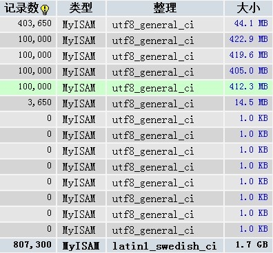

发个120万mysql数据分表截图。。
发表于 2013-12-25 00:07:09 | 显示全部楼层 |阅读模式
才入库40万就1.7G了,120万得5G多,不能放一个表里不然虚拟主机顶不住
主表ID+title,120万数据大概150M,副表ID+内容,每个表400多M
分表处理后内容页执行不超过0.05秒

 楼主| 发表于 2013-12-25 00:25:18 | 显示全部楼层
 楼主| 发表于 2013-12-25 00:27:08 | 显示全部楼层

发表于 2013-12-25 00:27:13 | 显示全部楼层
虚拟主机还跑这数据量。。。
这样的结构,用分区就行了,不然搜索的时候就要多表了。。。
 楼主| 发表于 2013-12-25 00:30:04 | 显示全部楼层
21andy 发表于 2013-12-25 00:27
虚拟主机还跑这数据量。。。
主表没有分,主要针对GG流量也没打算做全文搜索
到时候如果实在需要再去研究下sphinx,反正phpcms自带了这功能。
