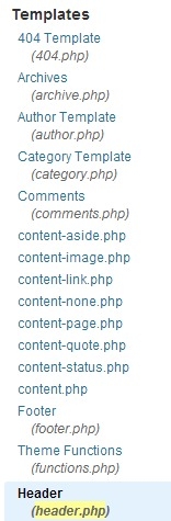

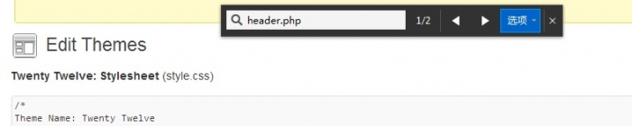

发表于 2013-12-31 20:49:32 | 显示全部楼层
打开wordpress后台,点击“appearance” 里的 “editor”,到这一步打开的是主题的代码。
按control+F键,出现文本框,输入header.php,点蓝色“选项”下拉菜单,选“高亮关键字”
右侧侧栏中出现高亮关键字“header.php”
点一下黄色的header.php,左侧出现“Twenty Twelve: Header (header.php)”的内容,找到下面这一段:
<?php wp_head(); ?>
代码加到这个位置(网站最顶部,靠左侧起始)
</head>
<body <?php body_class(); ?>>
