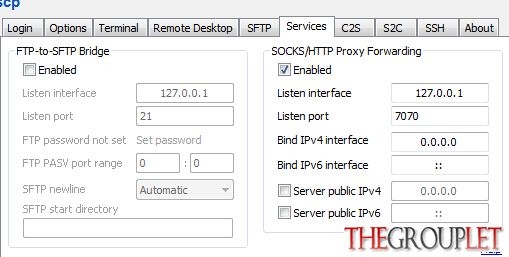

下载bitvise 连接ssh,界面是这样的
然后启动这个服务,默认设置就行了,记住这个127.0.0.1:7070 .

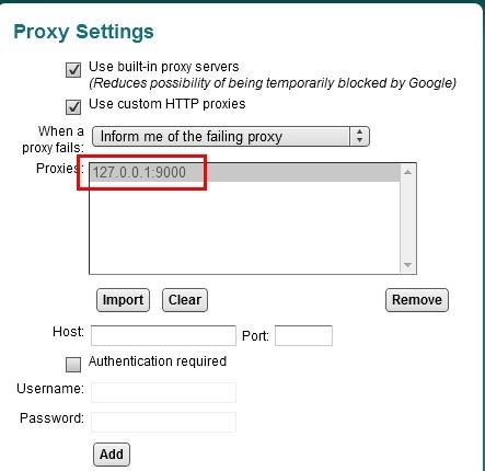

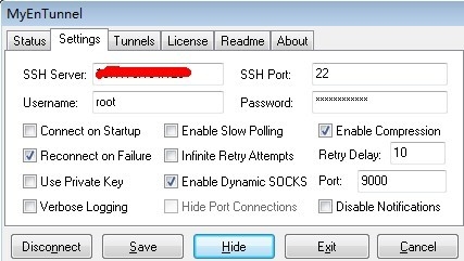

发表于 2014-8-19 21:51:15 | 显示全部楼层
我用这个换成socket
然后改成这个,但是发现,压根运行不了。我哪里错了?

 楼主| 发表于 2014-8-19 22:03:15 | 显示全部楼层
非常小黑 发表于 2014-8-19 21:51
我用这个换成socket
你需要通过privoxy转换,
forward-socks5 / 127.0.0.1:7070 .(这个格式不能错,/两边都有一个空格,7070后面有一个空格和那个点不能省略)
listen-address 127.0.0.1:8118
其中127.0.0.1:7070是你的软件设置的端口,就是你的127.0.0.1:9000
listen-address 127.0.0.1:8118这个是输出的端口,把这个设置在MS上面
