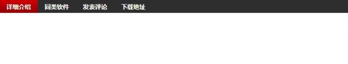

准备用wordpress建个资源站!请问http://www.itopdog.cn/audio-video/editor/videocutter.html这个页面 1.jpg
这个表格添加到后台如何实现呀?就是有个模板像软件版本,软件语言什么都是固定的!我只需要添加自己需要的!用插件能实现吗?
这个导航,点击相应的链接,比如下载地址直接跳转到下载地址那里!这个如何实现,能用插件吗?
小弟是php菜鸟,多谢楼主解答!

代码未经测试,但思路已经摆在这里了.
月光飞燕 + 3
 楼主| 发表于 2013-5-19 20:02:58 | 显示全部楼层
这 ...
老实说主题的东西,我不擅长.
不过看你这个要求, 主题必须定制.
需要很多meta boxes
那我在研究研究  发表于 2013-5-21 00:46
